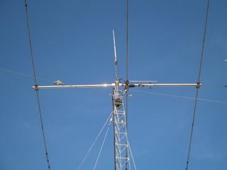

Como comente la antena tiene un comportamiento anomalo y falla con intermitencia, sin atender a ningun criterio.. rotar y mover la antena, no lluvia, no viento.. El fallo consiste en que la antena hace el efecto de acortarse. Los puntos de resonancia y minima ROE se van en las 3 bandas al final del segmento de fonia. He descartado problemas de latiguillos, o algun fallo dentro del cuarto de radio. Lo más curioso es que el problema durante el dia no se presenta. Falla de noche. Deduzco que alguna abrazadera o tornillo en alguna sección de los elementos no esta lo suficientemente apretado. De dia con el sol el metal dilata y todo va ok. de noche al enfriarse se encoje y es cuando intermitentemente falla. Esta noche pasada no fue excesivamente humeda, no creo que tenga que ver en este caso la humedad. Es lo que deduzco. Es un problema leve y da por saco. Seguramente tendremos que bajarla revisarla toda y apretarla a conciencia.
Ahora que es sobre el mediodia esta funcionando como la seda. La antena es magnifica.
Cualquier opinión es bien recibida. Saludos. Pascual EA5WO
