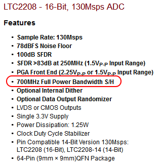

Llevo unos dias haciendo pruebas para hacer que mi HPSDR trabaje en 144, para ello he eliminado un filtro de paso bajo que hay en la entrada de antena de la tarjeta Mercury y he puesto un LNA casero con una ganacia de 20 dB a la entrada ya que era un pelin sordo, comparado con la FT736R, pues eso unos 20 dB un poco mas, asi con el generador de RF he conseguido una sensibilidad similar al FT736R.
Efectivamente, ese es el famoso filtro pasabajos, el anti-aliasing.
El tema es que si se lo quitas, tienes que poner otro para sustituirlo. Me refiero a que puedes poner un pasabanda para 144 Mhz, o para 432 MHz, o pasa-bajos para HF.
Si lo dejas sin filtro... te va a entrar de todo, hasta 700 MHz creo recordar. No se si eso le afecta en esa medición de sensibilidad que hiciste.
Cuando le pongas un filtro para 144 MHz, debería mejorar.

Efectivamente Maximo, por eso comento que la placa que hare llevara unos reles coaxiales para PCB que seleccionaran la banda y cada toma de antena llevara su filtro correspondiente, HF+50 MHz, 70 Mhz y 144 MHz.
Para las pruebas en 144 MHz estoy usando el LNA casero que tengo en mi web y que tiene un filtro pasa banda sintonizado en 144 MHz, que como digo tiene unos 21 dB medidos y una cifra de ruido muy baja en torno a 0,5 dB, de hecho es el que hice para EME, pero que aun no he montado.
No pensaba que llegaria a los 700 MHz, pero mañana le conectare el generador de RF a ver que pasa.
Pedro, yo dije lo de los 700 MHz así de memoria, y acerté;
Pero supongo que cuanto más arriba, menos sensibilidad y rendimiento tendrá.

Pedro, estaba pensando en eso de no subir más de 150 Mhz y todo eso.
Incluso pregunté en el foro de Anan.
Hasta que un colega me lo recordó...
http://www.ea1ddo.es/sdr/sdr.html
Al sacarle el filtro pasa-bajos de entrada, precisamente el anti-aliassing, has abierto la recepción hasta 700 MHz.
Ahora estás recibiendo unas 12 o 13 zonas Nyquist solapadas unas encima de otras. Cada zona es de unos 61 MHz de ancho, exactamente 122.88 / 2 = 61.44 MHz por lo tanto;
