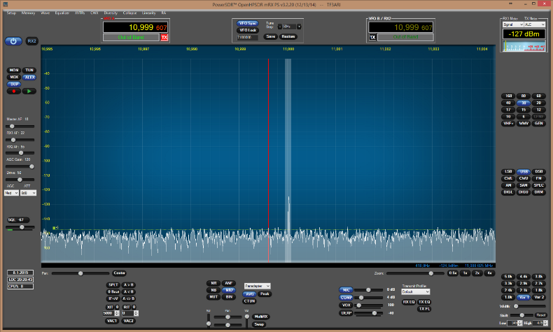

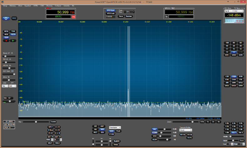

Un colega ha estado mirando los niveles de ruido y sensibilidad en un Anan-200D;
-150 dBm en 10.999 MHz
-168dBm en 50.999 MHz
En ambos casos se ve la señal de -127 dBm que era lo mínimo que su generador le permitía.

En cuanto a lo que comentas, lo cierto es que no se me ocurrió hacer ese tipo de prueba cuando tuve el ANAN 200D por aquí... A la próxima lo hago ;)
Será interesante. Creo que en teoría todos los modelos deberían tener aproximadamente los mismos valores. Aunque no se si el tener o no el nuevo TCXO afecta al nivel mínimo de ruido, puede ser.
Como supongo que poco a poco pasarán todos por tus manos... ya nos irás contando.

Bueno ,estas fotos me recuerdan ,que a mi 100d se le ponía la recepción algo parecido , en fin, era una avería jijiji ,que me arreglo Vicente .
Lo que todavía no entiendo muy bien,es que el smiter marca una cosa y el panadapter marca otra (se ve en las fotos), para mi deberían de verse los mismos números, no?
Gracias.................Lute
