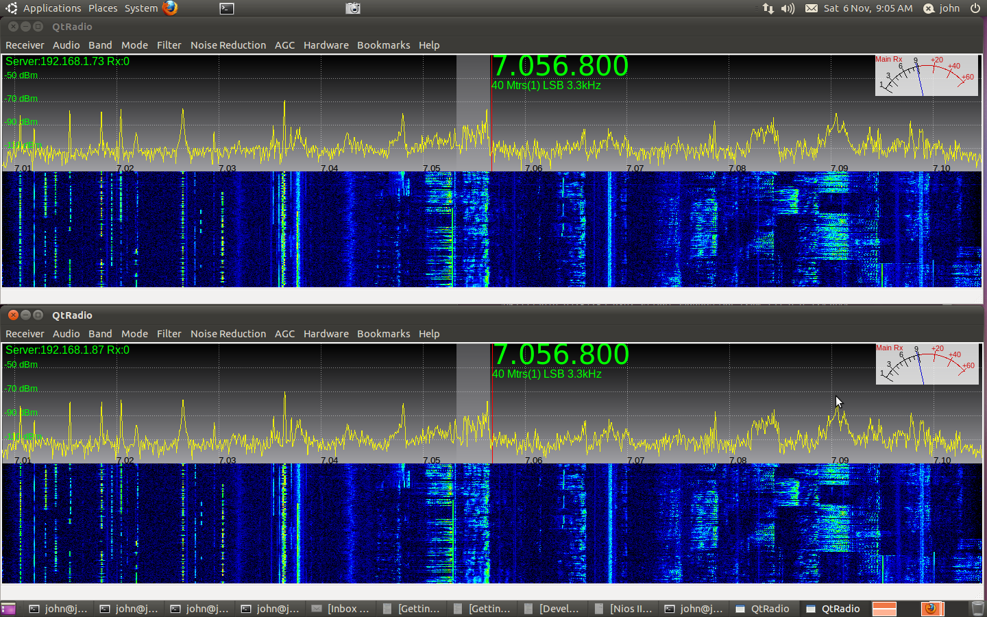

David, no tengo ninguna comparativa de uno y otro sistema.
Lo único que he visto ha sido un pantallazo de G0ORX donde hay dos Mercury recibiendo lo mismo y al mismo tiempo. El de arriba usa Metis y el de abajo Ozy;
http://g0orx.blogspot.com/2010/11/two-receivers-comparing-metis-and-ozy.html
Hay diferencias pero son mínimas.
