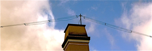

EA2AAJ
Mensajes: 546
#177894  - 27 enero, 2012 22:41
aqui tienes una explicacion grafica aunque decirte que con los dipolos separados un poco al final funciona perfectamente.
