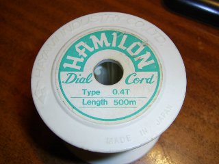

Necesita mucho hilo?.
Tengo del diámetro 0,40 mm inelástico.

Quien necesite hilo para dial que se ponga en contacto conmigo en privado. Tengo un carrete de 500 metros de hilo de 0.4mm que no creo que llegue a gastar nunca por muchos diales que restaure...
