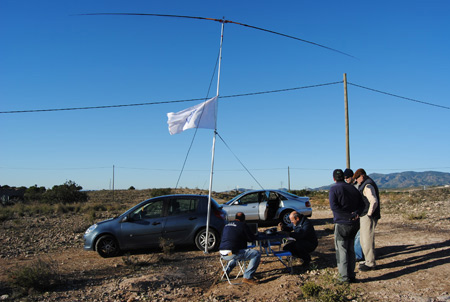

Mira la que tengo yo para 40 en las actividades :cheer:
[img] [/img]
