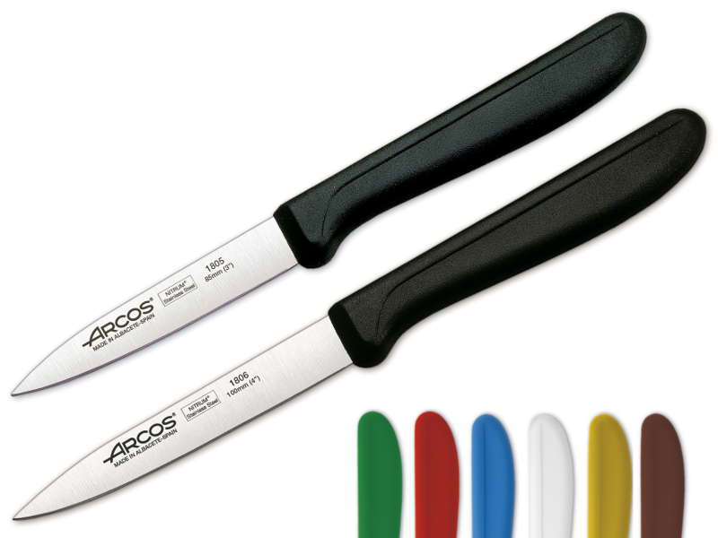

#309750  - 25 abril, 2017 21:42
Yo siempre uso mi puntilla de cocina marca Arcos, no tiene regulación de profundidad de corte ni tope para retirar la medida justa del forro del vivo, pero me resulta suficiente.
