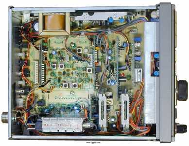

Para resetear (o borrar todas las memorias), tienes que abrir la parte superior del receptor (donde está el altavoz), le quitas los tornillos laterales, desplazas la tapa hacia atrás, con cuidado, un centímetro (ya que lleva una pestaña frontal) y luego tienes que darle al "mini interruptor" que hay en la parte superior derecha (visto desde el frontal). Dejas unos minutos que se borren todas las memorias y vuelves a colocar el "mini interruptor" en la posición inicial.
Si miras la foto con el equipo abierto que hay en esta dirección, está situado arriba a la derecha.

frg9600 inside top
  En el hueco frontal derecho.-
