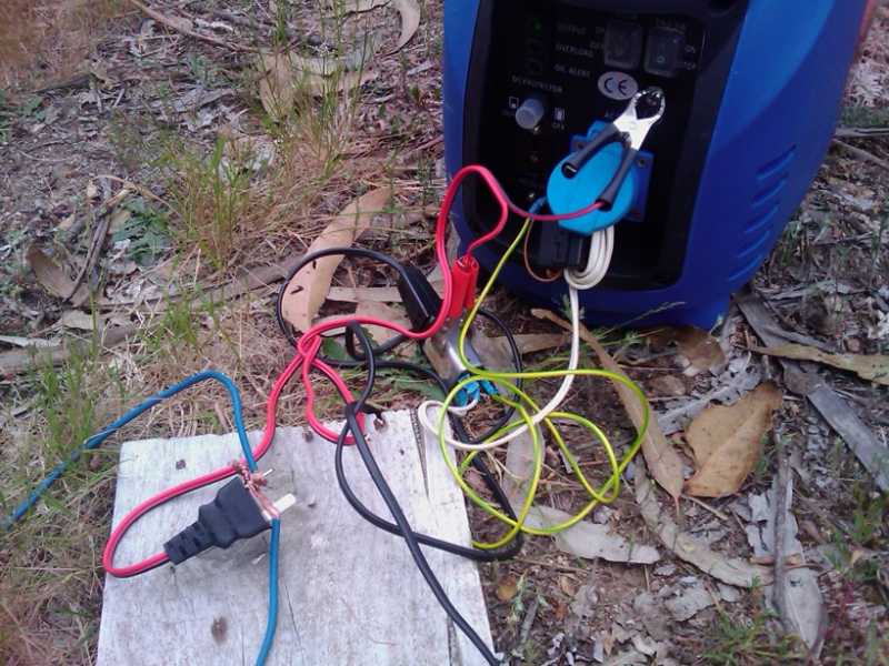

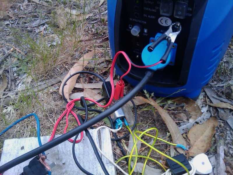

Hola a todos:
Como lo prometido es deuda hoy me toca cumplir.
Generador: RETTO 1200w
Equipo: Yaesu FT-890
Antena: Vertical (caña de pescar)
Emplazamiento del conjunto de la instalación.
Antena
– equipo + fuente
– generador
10 m. 12 m.
Mediciones en la banda de 40 m.;
Equipo alimentado a la red y el generador apagado = S-6
Equipo alimentado a la red. (con generador funcionando sin conectar a nada).
Generador encendido y sin cables = S-6
Generador encendido + manguera eléctrica enchufada = S-7/8
Generador encendido + manguera eléctrica enchufada con filtro puesto = S-6/7
Equipo alimentado por el generador
Sin filtros = S-9
Con filtro = S-7
Creo que los resultados son muy esperanzadores teniendo en cuenta que el filtro empleado es uno que encontré por casa y que simplemente se montó un apaño para ver si es posible filtrar la interferencia.
Creo que el problema tiene solución y me pondré en ello para construirme un buen filtro para la salida del generador.
Un cordial saludo.
Ángel (ea1be)

A un compañero de aquí le pasaba lo mismo en 40 y 80 Mts con un generador que compró en Leroy Merlín.Lo soluciono colocando un filtro de red eléctrico..Otra opción sería hacer una prueba conectando la fuente a traves de un SAI a ver si filtra lo suficiente...
Cada vez son más baratos y eso se paga....

Este fin de semana he prestado un nuevo filtro y los problemas de RFI de los generadores inverter totalmente solucionados.
En cuanto lo tenga de nuevo en mis manos paso unas fotos.
La pieza principal;
Filtro de la marca SIEMENS
Modelo B84113-C-B110
10 Amperios.
Un cordial saludo para todos.
