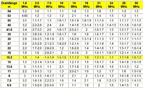

Estas son las medidas mejores dependiendo de lo que tengamos disponibles.
Son en base a antenas de hilo largo o de longitud indeterminada.
Poner medidas que no sean estas puede dificultar el acople an alguna banda.
En principio la medida "ideal" es la de 16,2m que es la que nos da menor ROE en todas las bandas, siempre sin acoplador y con un Balun de 9:1
Si tienes espacio suficiente yo pondría 50m de hilo, creo que es una medida muy buena y el acoplador te acoplará facilmente en todas las bandas, pero te en cuenta que cuanto más larga es la antena, más favoreces a las bandas más bajas pero perjudicas a las bandas de 20m para arriba.
Espero os sirva de ayuda.
Guillermo. EA6XD
