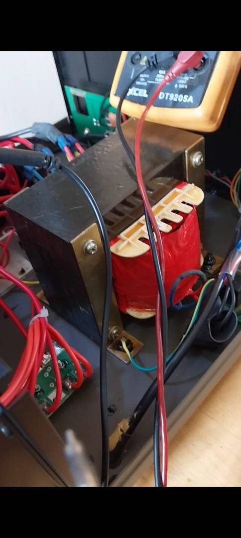

Hola,  una pregunta,veo que muchas fuentes de alimentación ,con transformador, no llevan la carcasa a tierra eléctrica...y tanto el negativo como el positivo van al aire o sea sin conexión a la carcasa, la tierra eléctrica me parece de traca que la lleve pegada con pegamento , el negativo al aire ¿que motiva que no lo pongan al chasis ? 73

Si , se que hay fuentes que regulan por negativo y entiendo que esas no lo lleven, pero las demás si haces una búsqueda en la red de esquemas para 13,8v prácticamente todo lo que sale lleva su N a la carcasa , quizá por mi trabajo he dado por sentado que toda maquina que lleva 220 la carcasa va a tt y la electrónica el negativo también , pero después de ver una fuente que hasta la tt que lleva en el cable pero no en la carcasa me parecía raro y hablando con un colega de aquí que repara varias me dice que es muy normal  yo no entiendo  porqué hay que dejar el N al aire ..si los trx que yo conozco el N va al chasis y como ya de joven aprendí ( ya no soy joven )  que las conexiones de rf cortitas y directas al chasis y la fuente considero que es una parte del trx .... en fin no se porque se hace , ¿economía ?

había olvidado el cable de tt pegado con barniz y aislado de todo
