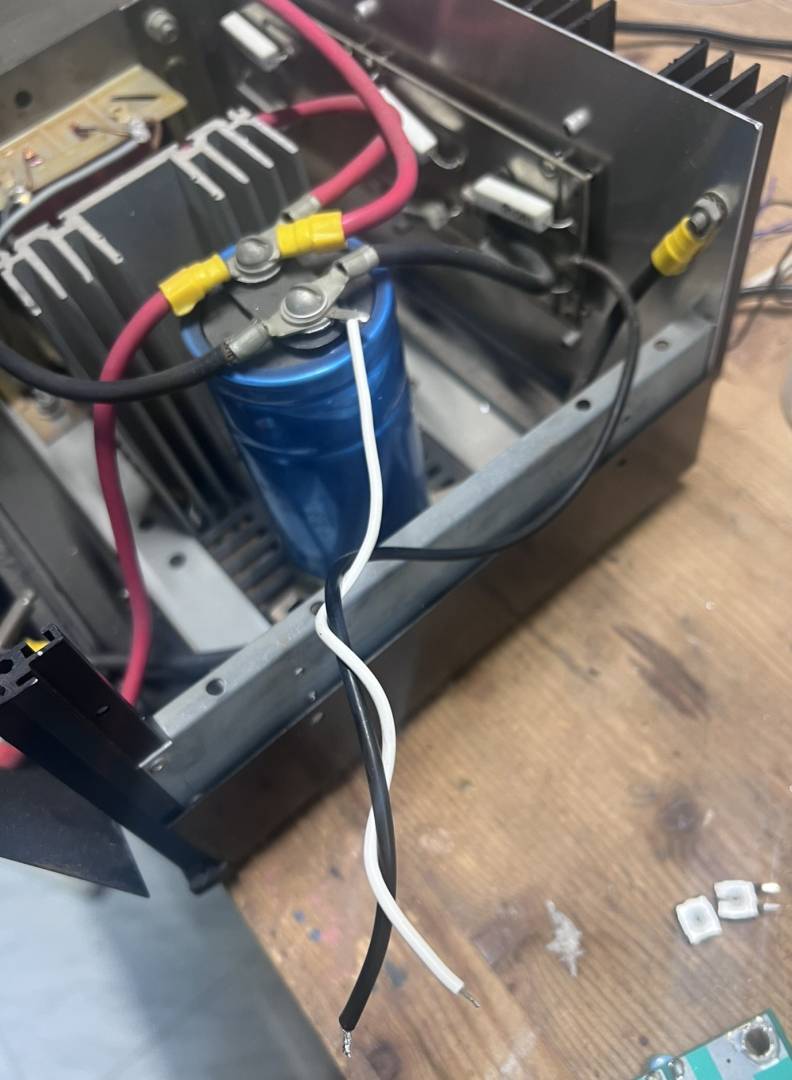

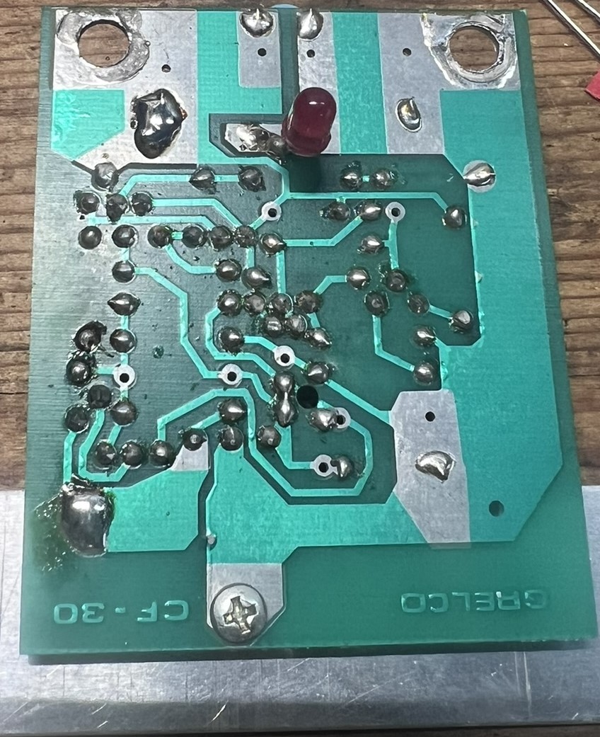

Buenas tardes:

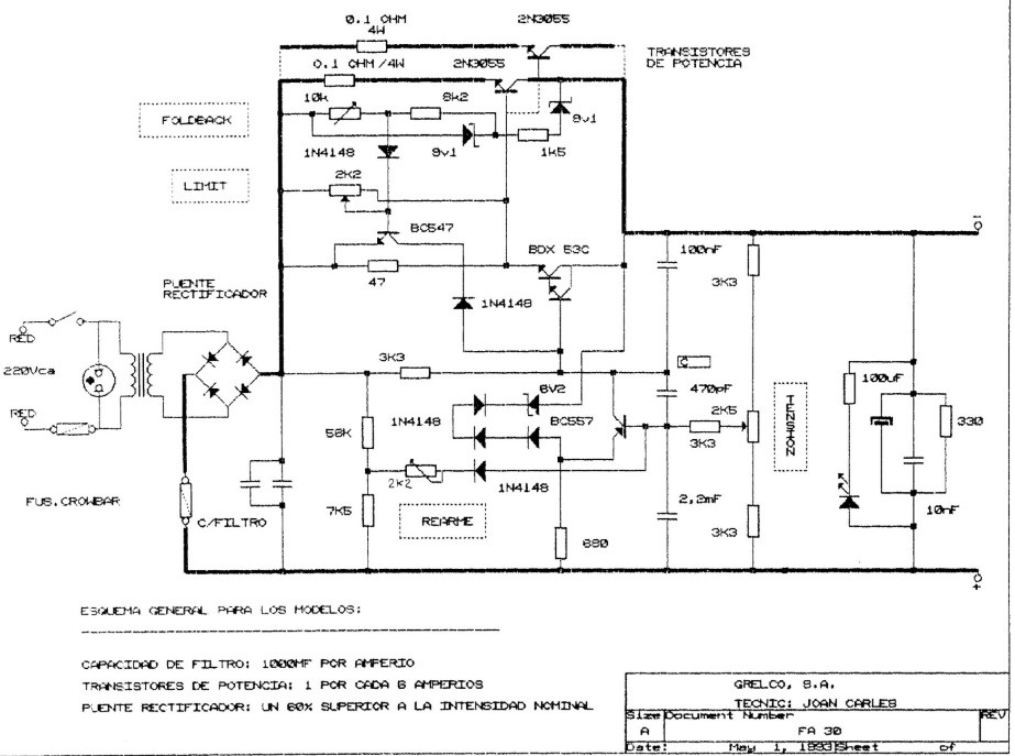

Desmonté la plaquita que regula la tensión de salida de una fuente Grelco 1330 A para cambiar un potenciometro
que fallaba. Ahora al ir a conectarla no recuerdo donde iban los cables negro y blanco que salen de la propia fuente y desoldé en su día de la plaquita para poder desmontarla. El negro creo que lo tengo claro pero el blanco que viene del condensador eléctrolítico no. Alguien me puede ayudar? Adjunto fotos.

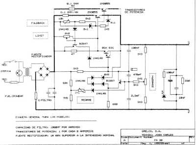

EA5ZF
Mensajes: 284
#405813  - 13 octubre, 2025 21:08
Yo no sé decirte donde van esos cables, solo te puedo enviar esquemas de las Grelco de 30-40A y que los compares con tu circuito CF-30 para ver cual es el correcto.
Yo tengo dos Grelco y una Jesiva que es identica pero en ninguna tengo esa placa.
FA20 30 1993
Esquema Grelco 1030

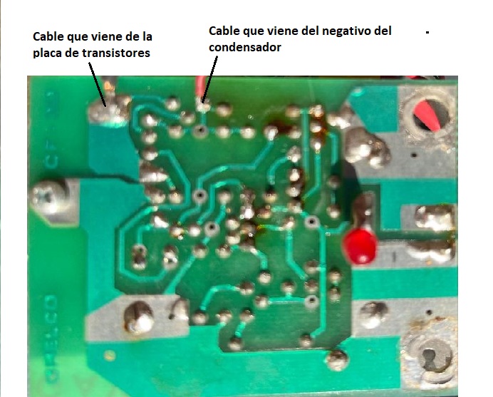

DSC01953
DSC01954
Yo tengo estas fotos de la mía, por si te da una pista.

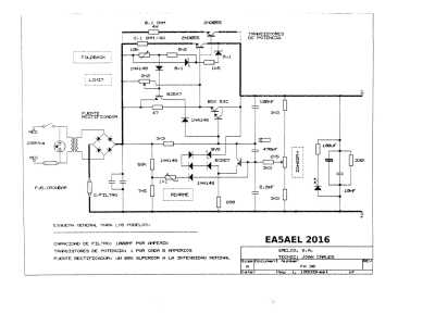

#405835  - 14 octubre, 2025 13:31

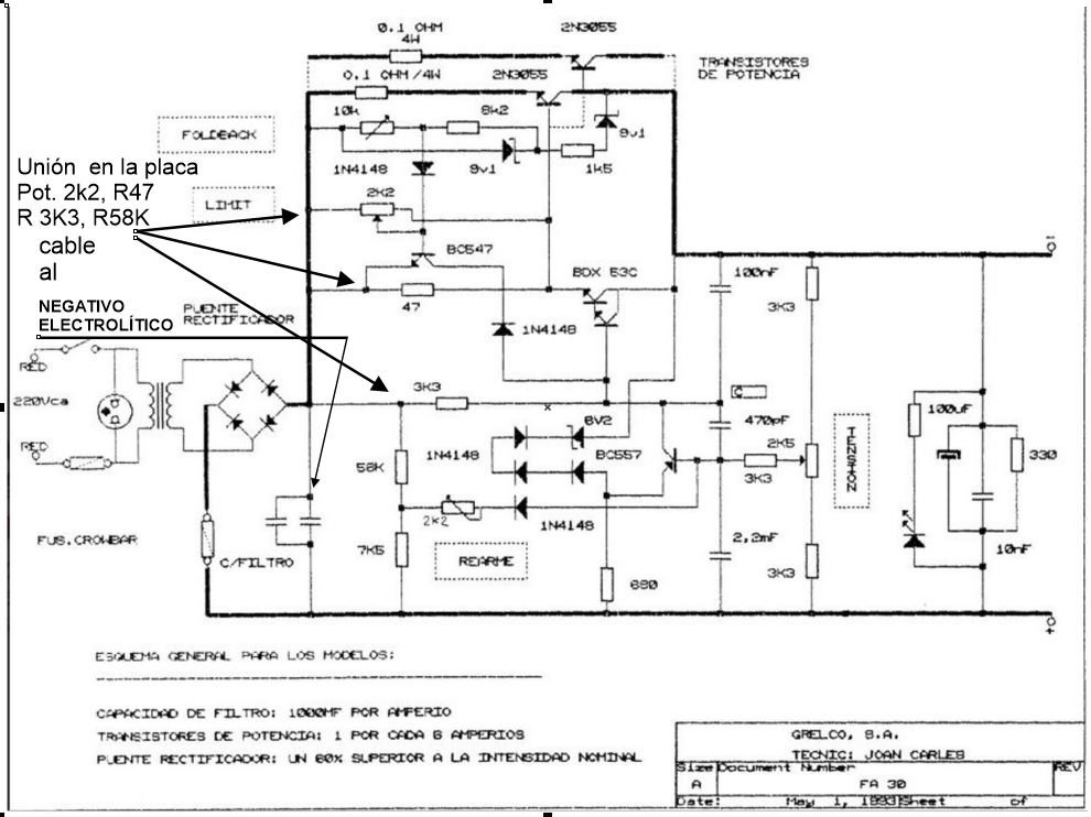

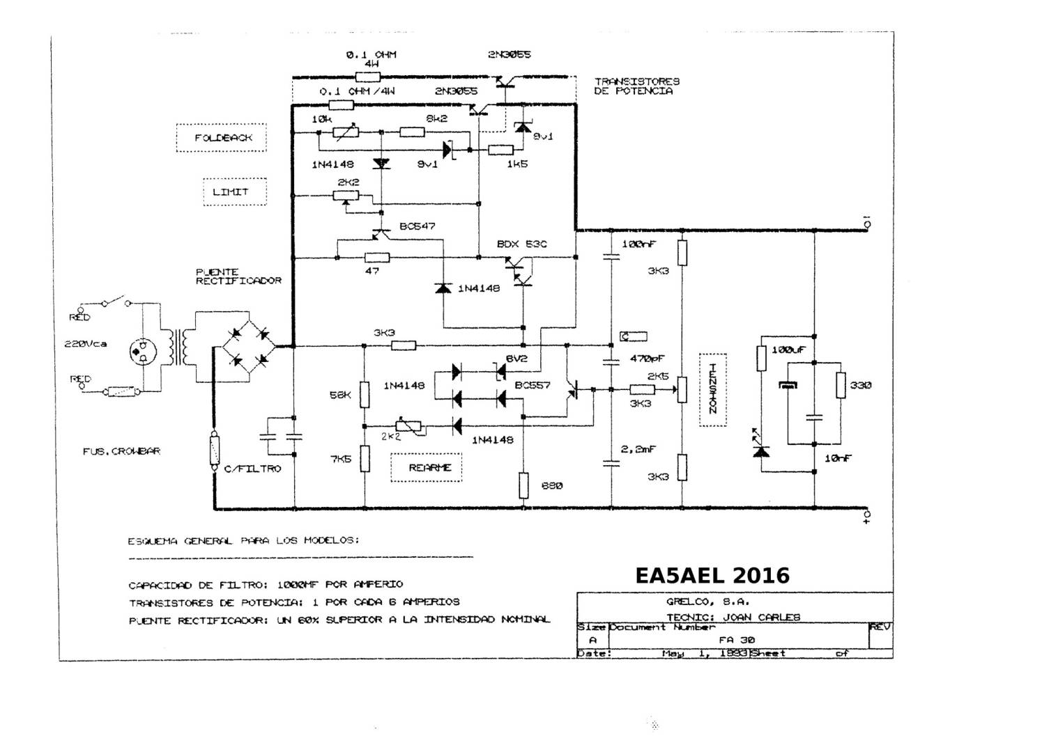

Hola, la memoria es débil , por eso se invento el papel. No se que reparación le hiciste a la fuente ¿si fueron los 2n3055 No los comprarias en China Son todos Falsos, Lo que tienes que cambiar es el condensador electrolitico (Todos)
grelco
Postdata, podrias comentar la averia que tenia tu fuente y lo que reparaste.

Gracias Agustín. Por poquito no se ve claro donde van conectados los cables. Sin embargo si parece claro a que lado de la placa van. Seguiré indagando.

Publicado por: EA1HX
Hola Rafa, saqué la plaquita para poder cambiar uno de los potenciometros que regula la tensión de salida. Estaba muy baja y con el paso del tiempo estaba "agarrotado". Pero al querer volver a montar la placa al sitio me encontré con que no recordaba donde iban los cables.
No cambié los transistores de potencia.
Intentaré seguir tu esquema a ver que aclaro.
Saludos y gracias

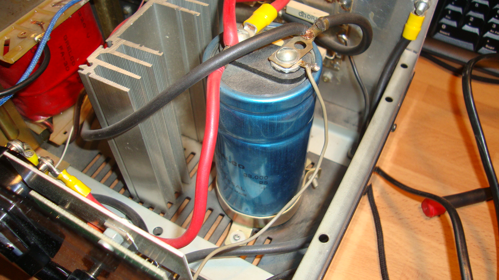

EA2AZ
Mensajes: 153
#405852  - 14 octubre, 2025 19:43
Lo único que se me ocurre (si te es sumamente necesario), es abrirla mañana por la tarde y hacerle unas fotos de frente para que se pueda ver mejor ??.  Digo esto porque la tengo en el huerto y hasta entonces no iré.

#405858  - 14 octubre, 2025 20:47
Publicado por: EA5KA
Saludos y gracias
El esquema es que que tú publicaste, yo solo añadi de dónde a dónde va el cable y las referencias para soldarlo.

EA2AZ

EA2AZ
Mensajes: 153
#405935  - 16 octubre, 2025 17:38
Ya te he enviado la foto a tu correo.  Espero te sirva.

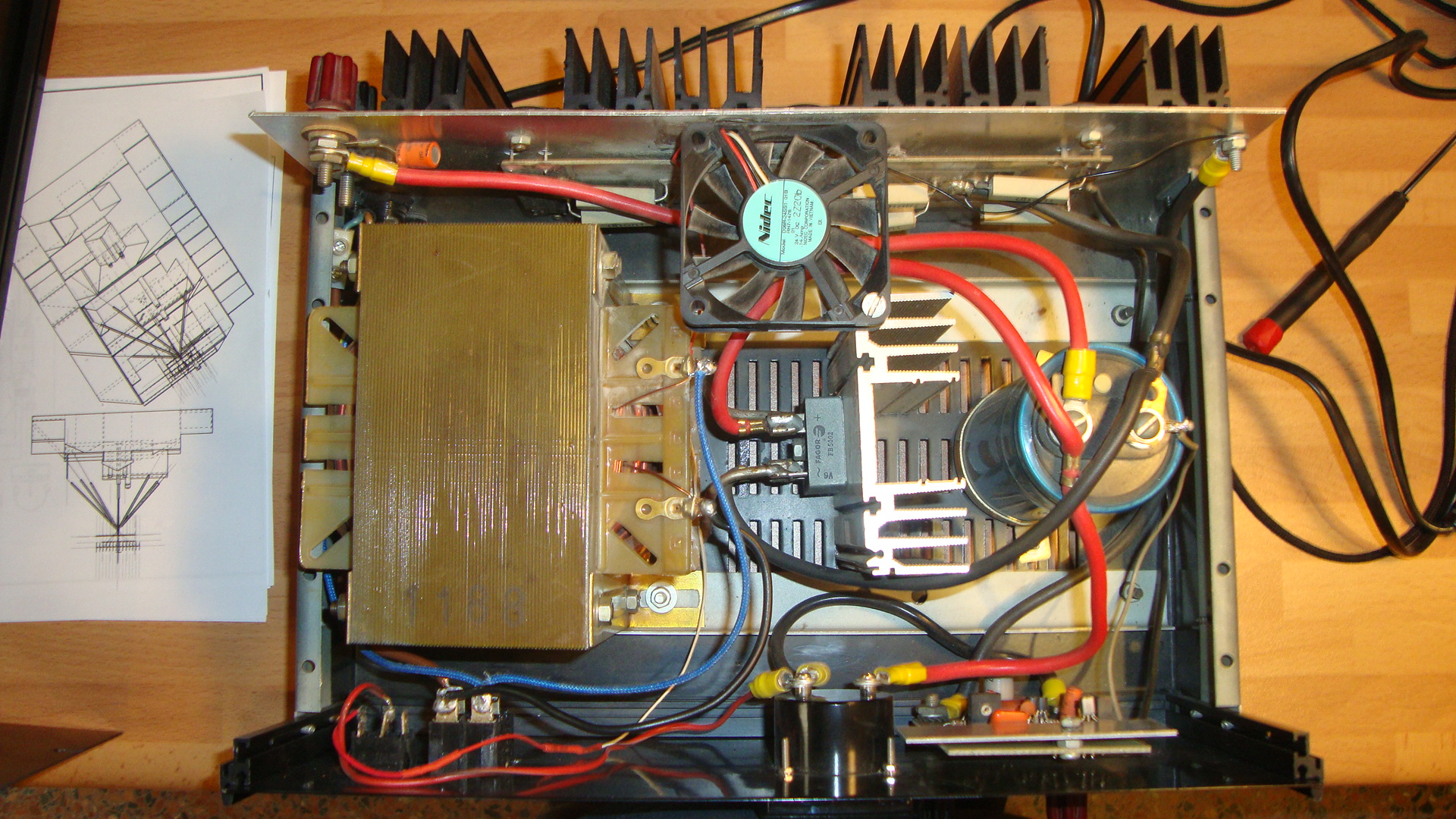

#405981  - 19 octubre, 2025 07:41
Buenas!
En primer lugar agradeceros a todos el interés por el tema y en especial a Agustín que me pasó la foto de dónde iban soldados los cables.
Rafa 1HX gracias también por el esquema que pasaste.
thumbnail
Adjunto la foto por si le sirve a alguien de ayuda.
