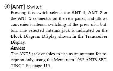

Tengo un FT 3000. Me gustaría configurarlo para trabajar Split en la misma banda pero con 2 antenas diferentes. Una para transmisión y otra para recepción.
?Me podéis dar un cabo¿
Pues yo no tengo ese modelo, pero he tenido otros parecidos y siempre es igual.
Antena de Tx en la toma de ANT1 o ANT2.
Antena de Rx en la toma ANT 3/RX.
Luego, activas la antena de RX (Botón ANT + Menu 032), y ya recibes por ella, pero transmites por la otra, ANT 1 o ANT 2.
Luego activas el SPLIT y listo.
Viene todo en el manual.
¿Has probado a hacer lo que dice el manual?
¿Te ha dado algún problema?

También puedes hacer como dice EA1ZY.
Conectas las antenas como yo te he dicho.
Luego pones los dos VFO y asignas una antena a cada uno.
Al activar el Split supongo que ya recibe un VFO con una y el otro VFO transmite con la otra.
Tienes que asignar la combinación correcta de VFO y antena.
