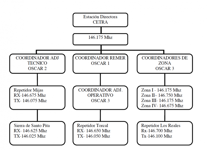

#288966  - 19 enero, 2016 12:15
¿Cuales son las frecuencias REMER?
EC7MA
Mensajes: 239
#288967  - 19 enero, 2016 15:06
REMER Málaga
#288997  - 19 enero, 2016 18:27
O sea, entre 146 y 147 MHz.
Cualquier equipo de VHF que permita poner la configuración de las américas, ya que allá es 144 a 148 MHz.
En la página de Francisco además tienes las frecuencias de los canales de HF asignados a Remer.
https://sites.google.com/site/ea7ahg/estacion-de-radio/frecuenias/repetidores-en-2m/red-remer
73´s de Antonio, EA1GFY.
#289043  - 20 enero, 2016 17:08
No se han complicado mucho, las han puesto todas, tanto las de HF como las de VHF, al filo de nuestras bandas, para aprovechar equipos y antenas.
