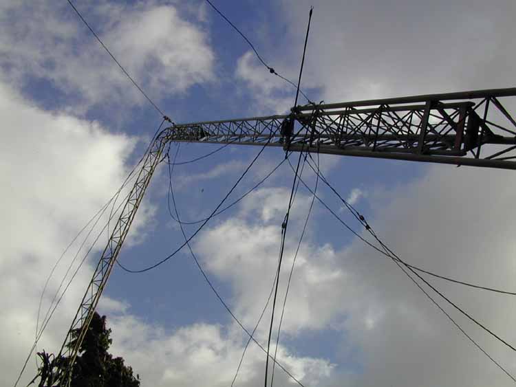

Si te valen estas?.
Fecha del desastre: una noche del 31 diciembre al 1 enero.
Motivos del desastre: combinación de adversos factores:fuerte temporal y haber olvidado tensar los vientos.
Medios puestos para evitar que se repita: no volver a olvidar colocar los vientos. :blink:

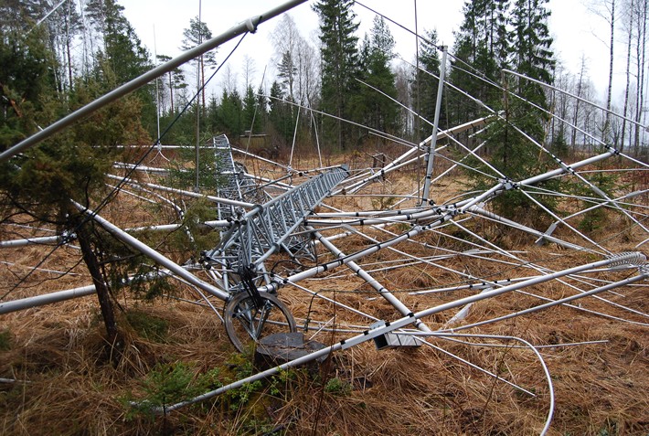

Otra torre grande que también cayó no hace mucho fue la de Tonno - ES5TV;
