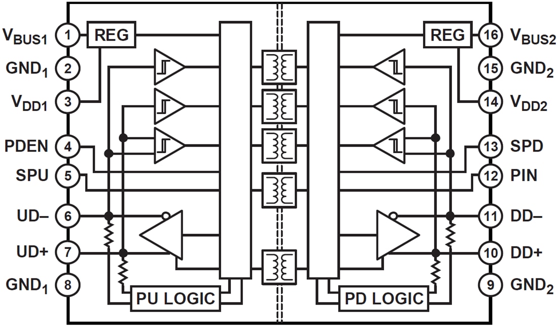

El cable USB no deja de ser una antena por donde circulan señales digitales conmutadas con una frecuencia (reloj) elevada. Por ello, si el blindaje no es bueno o el circuito que genera la señal USB no es "fino", puede estar mandando a través de las líneas USB morralla que se recibe en nuestro receptor.
La solución que dan es, para el cable causante de los problemas, un aislador galvánico, que no es otra cosa que varios transformadores y su circuitería asociada que únicamente pasa las señales USB. https://www.mouser.es/new/analog-devices/adi-adum4160-usb-isolator/

Se trata de un aislador del puerto usb que se conecta en el.PC. Debe ir intercalado entre el PC y el equipo en el puerto USB que tienes conectado al.PC. si usas dos USB en el equipo con el PC, por ejemplo uno para CAT y otro para digitales, deberías poner dos de estos inventos.
Es algo que tengo pendiente hacer no tanto por ruido sino para aislar equipo de pc.

En el usb del pc y de ahí sale el cable al equipo.
