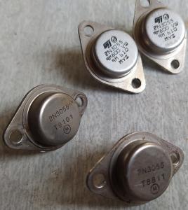

Hola, tengo una fuente Grelco de 20 A que tiene unos 30 años y nunca ha dado ningún problema (ha aguantado los veranos de Badajoz sin despeinarse). Pero este verano dos de los transistores de potencia (el 2N3055) pasaron a mejor vida, se quedaron en abierto lo que hizo que la fuente entregase menos corriente.
El caso es que encontré 5 transistores (en esa empresa de venta online con nombre de rio). Como los otros tenían ya muchos años decidí cambiar los 4 (iluso de mí) el caso es que nos nuevos mueren a la media hora (y estos se quedan en corto por lo que a la radio le llegan unos 26 V que afortunadamente salta la protección y no le pasa nada). He probado a dejar dos viejos y dos nuevos y los nuevos siguen muriendo.
Al final como todos los nuevos cascaron uno detrás de otro he ido a una tienda de electrónica de toda la vida y he comprado otros distintos y de momento la fuente funciona, la he tenido varias horas en FT8 y sin problema.

 En la foto se ven los originales abajo, uno fabricado en el año 88 y otro en el 91, son de Motorola, los de arriba son los nuevos parecen de marca, ST  microelectronics.

Ya que tienes unos cuantos muertos..., prueba a abrirlos serrándolos con cuidado y nos pones fotos del interior.
No es que se fabrique peor, es que se falsifican metiendo transistores pequeños en cápsulas grandes.

Pues gracias a EC4AA que me ha pasado la siguiente información: www.richis-lab.de/2N3055_04.htm parece ser que hay 2N3055 falsos, en esa pagina los han abierto y aparece un dado de silicio de tamaño ridículo para la potencia que tiene que aguantar. Por otra parte en la pagina de ST microelectronics aparece este transistor como obsoleto desde el año 2014 mas o menos por lo que me temo que les han robado el logo y son mas falsos que un euro de madera, en fin esta vez me los han "colado".
Los transistores los tengo en el otro QTH, en cuanto pueda ir los abro y comparamos.

Bueno,pues con una dremel he abierto los dos transistores, el de la izquierda es el falso, fijaros en el tamaño del dado de silicio.
En el "bueno", fabricado en el año 1991 está a la derecha, el hilo del emisor ha desaparecido y de ahí el fallo, han sido 29 años en funcionamiento. El dado de silicio además de ser mas grande, esta colocado en una pieza metálica gruesa que forma parte del encapsulado.
transistores
El falso, a la izquierda, el dado es mucho mas pequeño, por lo que dudo que aguante la corriente que soporta un 2N3055, tiempo de funcionamiento antes de cascar 30m; además está colocado directamente sobre el encapsulado. Hay otro detalle, ambos transistores han estado a la intemperie varios meses, en este se aprecian claramente manchas y ligeras picaduras de oxido por lo que el encapsulado no debe ser de calidad.
Pues eso, comprad componentes de calidad, los chinos como que no.
