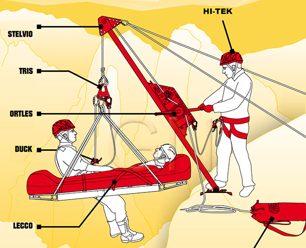

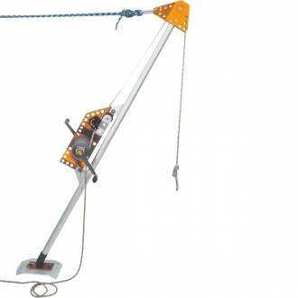

Sin embargo, también existe un aparato similar al gin pole conocido como “palo pescante” que se utiliza, junto con un cabrestante, instalado en bordes de edificios, acantilados y paredes rocosas, para poder rescatar heridos o manejar cargas no muy pesadas sin que rocen contra obstáculos.
Palo pescante:
palo pescante
mástil pescante

Efectivamente, Javier, el pescante no va arriostrado, mientras que el gin pole siempre se soporta arriostrado.
Por eso el “palo pescante”, que también lo he visto denominado como “pértiga pescante”, no deja de ser un pescante arriostrado, de manera que el comentario de Hipólito EA2DR denominándolo como “pértiga voladora” también tiene sentido.

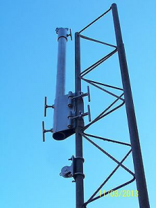

  Parece que no me explique bien .
Tower GinPole IMG 0658 resize
Es ese el gin pole al que se refiere Jon , bien , pues eso es un pescante ¿Ahora si estamos de acuerdo Ermesto?

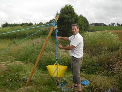

El mástil de la foto, sujeto a la propia torreta como aparato de elevación auxiliar para el montaje de un nuevo tramo de torreta, sí es efectivamente un pescante  y es posiblemente a lo que se refería Jon en su primer mensaje.
Si Jon lee este mensaje quizás nos pueda aclarar este supuesto.

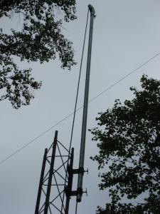

Por curiosidad, acabo de enviar una consulta a un amigo que trabaja en una empresa de estructuras metálicas en Bridgeport (Connecticut), especializada en torres para redes eléctricas, y me responde que ellos utilizan frecuentemente grandes gin pole sobre camiones, pero qué el mástil de tu foto no se puede considerar un gin pole, dado que el gin pole tiene un concepto diferente pudiendo pivotar sobre su propio apoyo mediante las riostras que lo sujetan.
Javier, a este paso, acabaremos convirtiéndonos  en unos expertos en pescantes y gin pole 😊 😊 😊
Las fotos y el vídeo anexo sobre el uso del gin pole, creo que aclaran la diferencia.
No es en realidad un gin pole:
falso gin pole
 Auténtico gin pole:
gim pole
