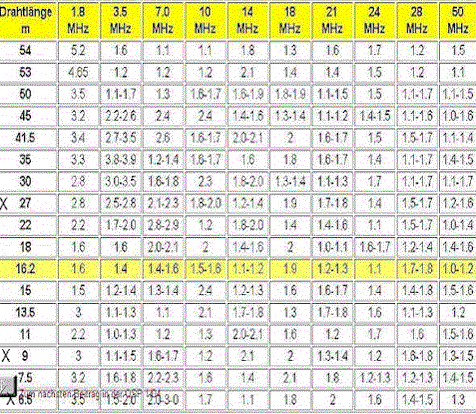

Me has ganado ... yo todavía no la he puesto con el mal tiempo que está haciendo ..
Por si te sirve de ayuda yo también he leido que hay que hacerle una "rosca" con el coaxial de 5 o 6 vueltas y también te adjunto una tabla que me pasó Mariano (2KJ) con las longitudes de cable experimentadas por un colega.

Amigo José Ramón fuiste tu quien me recomendo probar con 32 metros y ya ves los resultados. Si no entiendo mal
la tabla parece que con 16,20 de coaxial se obtiene 1,6 de estacionaria. Me he encontrado con tu mujer y como la mia tiene ganas de que nos veamos hemos quedado en llamaranos. Mi movil 608 632332.
