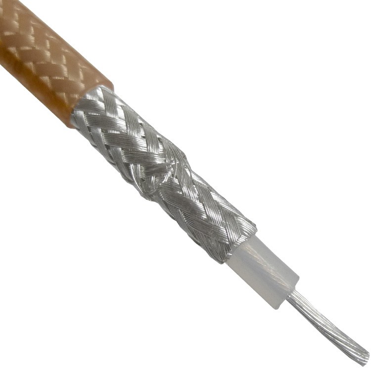

Yo tengo la del Inglés, Ant MW0JZE. Todo lo que leí (Foros, eHam, etc...) y lo que me comentaron en privado usuarios extranjeros en qsos sobre su versión me daba más seguridad por su construcción que la del polaco. El hecho de la amabilidad y formalidad en el trato con Ant, me hizo decidirme por ella.
http://www.g3txq-hexbeam.com/
El poste central de la versión de MW0JZE es redondo, con mejor aislamiento. El balun, en mi caso opté por el de toroide, viene perfectamente sellado en una caja y los PLs son de muy buena calidad.
El balun viene totalmente cubierto de resina, esta foto es sin esa resina para ver el interior.
En la versión que yo tengo, el cable coaxial es el RG400/Mil17 de teflón.
Todos los radios vienen de fábrica con las argollas pre-instaladas a la distancia adecuada, todo perfectamente etiquetado, con terminaciones de distinto color para las cuerdas (dacron, como el dynema, de muy buena calidad) que sujetan los radios al poste central y entre ellos para darle la forma hexagonal.
Los elementos radiantes y reflectores no tienen tensión, tan solo un poco que se ajusta con las argollas (otro detalle que tiene la inglesa y no comparten otras versiones) para que queden rectos. La tensión la soportan las cuerdas de dacron (dynema)
Los cables para cada banda vienen en su bolsa individial, etiquetados y con los terminales crimpados y soldados. El cable recubierto de aislantes es negro de unos 2mm de cobre trenzado de 7 hilos, con separadores de poliester recubiertos de pvc.
Todas las juntas están terminadas con tubo térmico retractil.
