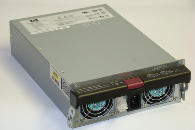

Hola, busco esquema o conexiones de una fuente HP PS-5551-2 o si alguien sabe como puedo arrancarla, gracias y saludos 73.

Pues rescato este tema porque hoy he conseguido en mi trabajo una fuente de estas, que se usan para equipos Proliant de HP y que se iba a tirar. Entrega las siguientes corrientes con estos voltajes, con un máximo de 500W:
40A a 3'3V
34A a 5'125V
30A a 12'05V
Trae 2 ventiladores frontales y dos traseros, por lo que la refrigeración está bastante bien. Consideremos que son fuentes de alimentación diseñadas para funcionar de forma continua en servidores, por lo que su estabilidad u durabilidad son en principio muy altas.
He estado probando a arrancarla y como no podía a pesar de estar puenteando sus pines de control, he acudido a Internet y en dos "clicks" he encontrado cómo puentearlos ... bendito internet... (aconsejo usar "jumpers" de los usados en informática y así nos ahorramos soldaduras y posibles cortocircuitos. Pongo aquí el enlace por si a alguien le interesa:
http://forums.techguy.org/hardware/894206-solved-another-mindmeltingproblem-cybersloth.html
