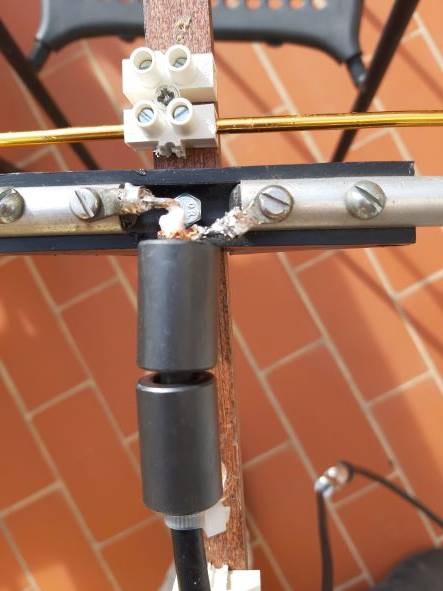

mira incluso el material 43 lo uso para mis antenas de 432mhz como choque
choque 432mhz
