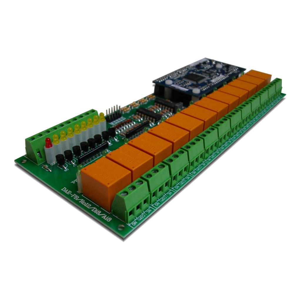

#198598  - 14 agosto, 2012 11:33
No, no conocía esa casa.
Tiene unas cuantas tarjetas para elegir, solo salidas, salidas y entradas, desde 4 relés hasta 16, y hasta puedes elegir entre dos tipos de relé. Muy bien
Esta está muy completa;
IP controller and peripherial I/O board with 12 relay outputs, 8 ADC inputs and 8 digital inputs
Y viene con programas abiertos, ejemplos, etc.

Mmmm. Tablet + router inalámbrico + "Ethernet TCP/IP Data Acquisition I/O Module" de Denkovi es más fácil que sea la solución que buscas: 12 salidas a rele, 8 entradas analógicas 10 bits y 8 entradas digitales y sin necesitar ningún PC.
Powerful Ethernet industrial controller(module) with 12 Relays, 8 Analog inputs and 8 digital inputs. It supports Virtual Serial Port (VSP), Web access (HTTP), TCP/IP protocol with RC4 encryption, Telnet, TFTP, NTP, Ping. Standalone and the inputs may be reffered to control outputs of the current or another module located in the same LAN / WAN. The device is shipped for free all over the world with registered mail !
Está compuesto por los dos módulos: DAE-PB-RO12-JQC/DI8/AI8 + DAEnetIP3-EB, se puede elegir entre dos tipos de relés y por $229,95.
El secreto está en el DAEnetIP3-EB. Eso sí, la presentación no parece especialmente vistosa. Tendría que hacer un análisis más minucioso, no tan superficial.
