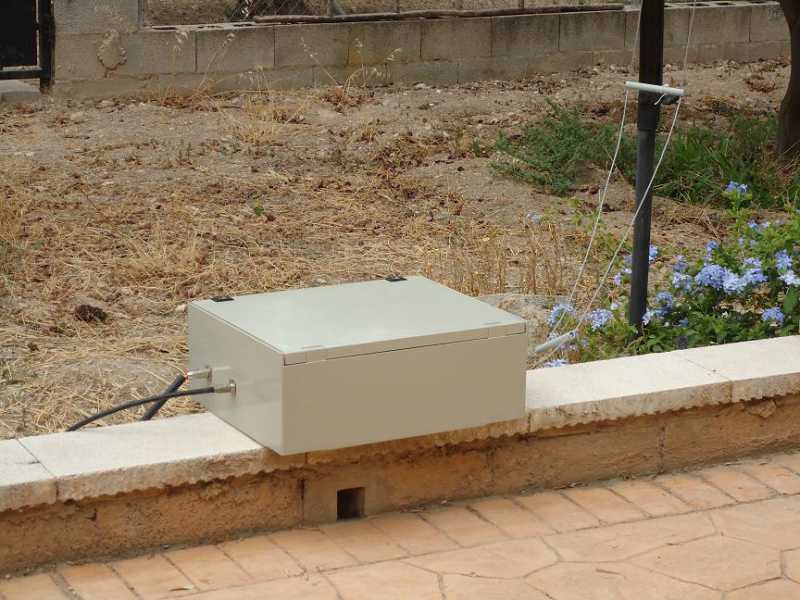

desde hace muchos años me ha venido rondando la idea de tener instalada algún tipo de antena de hilo, digamos un dipolo, que no estuviera diseñada exlusivamente en modo multibanda, entendiendo su característica multibanda como aquella en la cual tenemos segmentos de antena que trabajan de tal o cual forma en función de la banda de uso. Estaba buscando un tipo de antena que se pudiera "sintonizar" de modo remoto a la banda de trabajo, más concretamente a la frecuencia de trabajo, algo similar a como lo hace una antena magnética, de la cual soy un aficionado convencido. Poco a poco iba recabando información, alguna válida e ilusionante para mí y otra totalmente desconcertante. Dicha información acumulada, a lo largo de años, creó en mí la decisión de construir un dipolo no resonante, con bajada mediante linea de alta impedancia, tipo escalerilla, por lo tanto de pérdidas mínimas, y que pudiera ser alimentado hasta la base del mástil con cable coaxial tipo RG-213, puesto que no podía llevar hasta el cuarto de radio dicha línea paralela; pues bien, la solución a este dilema no la encontré en ninguna nueva publicación sobre antenas y sus formas de alimentación, no, sino que me llegó directamente del pasado en forma de un artículo de un colega norteamericano, Alfred Lorona - W6WQC, cuyo nombre es ANTENAS Y LINEAS DE ALIMENTACIÓN.
Los conceptos que en este artículo se exponen, como he dicho antes, no son nuevos, sino que ya se utilizaban por los radioaficionados en los años 20 del siglo pasado, pero que con la aparición del cable coaxial en el mercado, parece que se esté hablando de algo "marciano", por lo menos.
Me gustaría compartir, con quien lo desee, toda esta información divulgativa, y para ello he recopilado tanto el artículo referido sobre antenas y lineas de alimentación, como otra información acerca del sistema de adaptación de impedancias en el punto de alimentación, lo cual está representado por un acoplador autoconstruido, cuyo diseño, desarrollo y construcción estuve publicando durante un tiempo en este mismo foro hasta hace poco más de un año.
http://ea5gka.blogspot.com.es/2012/09/antenas-y-lineas-de-alimentacion.html
http://ea5gka.blogspot.com.es/2012/05/acoplador-de-antena-para-linea.html
Espero que os guste y os pueda ayudar, por lo menos para aclarar ideas, o no.
Ricardo - EA5GKA

Te ha quedado de 10, te felicito sinceramente. Tiene todo una pinta explendida y como bien dices al antiguo estilo, que no por ello malo.
