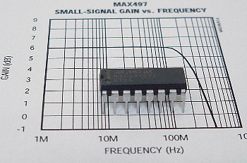

Si no quieres que la señal se divida por dos, con una pérdida mínima de 3 dB, no hay más que utilizar un multicoupler que compensa la pérdida con un amplificador interno. En QST vino un esquema de W8ZR, cuya historia puede leerse aquí:
http://www.w8zr.net/multicontroller/mchistory.htm
y que usa un MAX497 obsoleto, pero que puede encontrarse en Ebay por menos de 15 euros.
