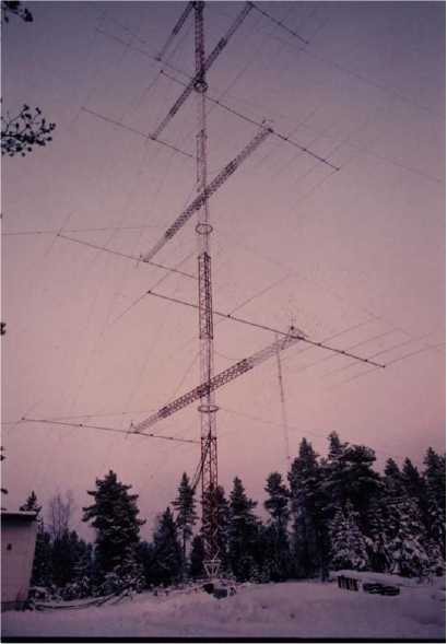

PD. Siempre recuerdo la mayor antena de la banda de 20m de todos los tiempos; una torre giratoria con yagis monobandas de séis elementos un total de 8 antenas enfasadas; 6+6 x 6+6 x 6+6 x 6+6, era la estación OH8OS - Simon, y si vierais el equipo... una radio normalita sin más, ni gama alta, ni ampli ni nada.
#85009  - 14 noviembre, 2009 19:03
Para amenizar el foro, encontré una foto de la antena que decía antes...
A ver si encuentro la foto de la radio que usaba con ese monstruo de antena.
