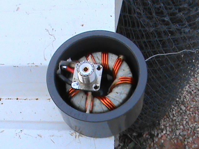

Gracias de nuevo por los aportes,tomo buena nota.Esta semana empiezo a buscar el producto y ya os comento como queda el invento.Os dejo una instantanea del aspecto actual antes de sellar.Saludos.

pues yo casi que lo rellenaría con silicona o con poliuretano, al menos es posible volver a recuperar componentes.
Habitualmente trabajo con resina ortoftalica, vinilester e incluso epoxy, he utilizado recubrimientos con fibra y resina en bobinas de carga para dipolos con muy buen resultado pero tengo claro que si tengo que desmontar lo destruire todo.

Ten cuidado de que no incluya ningún componente férrico en la composición porque te variara la inductancia. En cierta ocasión me volví loco ajustando un VFO despues de haber fijado un toroide bobinado con "NO MAS CLAVOS" (supongo que lo conocereis de una tienda de bricolaje muy conocida). Si tienes posibilidad de medir aparte la inductancia con otro toroide similar despues de aplicarle la mezcla mejor que mejor. No veas la que tuve que liar para quitarlo yo.
