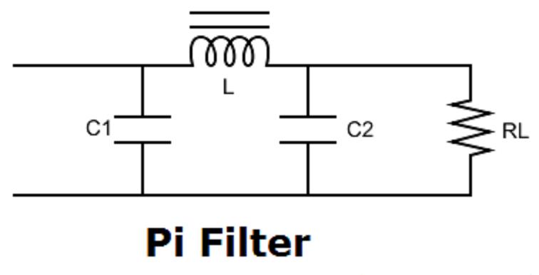

Gracias por la info.   La ferrita la tengo.  Los condensadores seran electroliticos, y de que valor???  para estar seguros montaria de 25v. e irian entre el + y el - de la alimentacion
+  --------------- condensador + -------------  bobina ----------- condensador + ------------  salida +
- ---------------- condensador - -----------------------------------condensador - ------------ salida -
Algo parecido a esto.
El cable de cobre de la bobina es con el protector, o pelado y espiras juntas.????????
Saludos,   Antonio EA1DBX

#335081  - 2 junio, 2019 11:17
Si, creo que hablamos de lo mismo. (ver dibujo)
El bobinado tiene que estar aislado, ya sea por el barniz del cobre o por funda de plástico. Si las espiras se juntan y hacen contacto, ya no es una bobina, es un "cable gordo". Los electrolíticos es un poco ensayo y error, prueba con 1000 microfaradios 35v (25 se pueden quedar cortos, mas vale que sobre...) y si no vete subiendo. se pueden poner en paralelo y así no desperdicias dinero. También pondría algunos de bajo valor, de lenteja, de 100 nanofaradios para filtrar componentes de alta frecuencia, tanto a la entrada como a la salida del filtro.
saludos,
Jose.
pi filter

En realidad con condensadores de 400nF, o más de tipo poliester, o similar ya irá bién....
EA4FJD
Mensajes: 1192
#335140  - 3 junio, 2019 23:14
400 nf para filtrar ruidos de 200-1200 hz?
8-(
