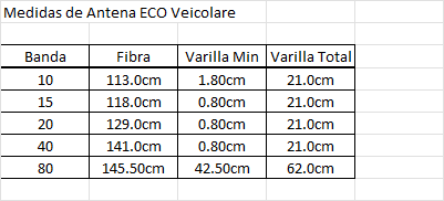

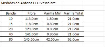

Hola Guillem,
acabo de medir mi ECO Veicolare y estas son las medidas:
La medida marcada como "Fibra" corresponde a la medida total que sobresale desde la base enroscada hasta la punta metalica de ajuste de la varilla.
La medida marcada como "Varilla Min" corresponde a la longitud de varilla que sobresale estando la varilla introducida a tope en la antena.
La medida marcada como "Varilla Total" corresponde a la longitud total de la varilla midiéndola fuera de la antena.
Con respecto al diámetro de la fibra, hay que distinguir 3 zonas:
1) Parte superior, tubo donde se introduce la varilla: 8.7mm
2) Parte de bobinado: 7.8mm
3) Fibra: 7mm
Estas medidas de diámetro incluyen el grosor del tubo termoretráctil.
Espero que te sea útil.

Hola Fran.
Muchas gracias, excelente aporte.
Esto es lo que buscaba, ya se lo he comentado al compañero y se ha alegrado mucho.
I abusando de tu amabilidad, me puedes pasar el grueso de la fibra que soporta el hilo? Estaría bien saberlo aunque no es de extrema necesidad, lo mas importante es lo que me as pasado.
Guárdalas bien porque son un tesoro.
Muy amable por tu parte.
Gracias otra vez.
