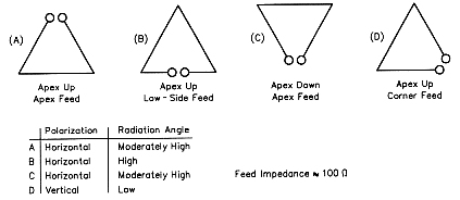

EA4AC
Mensajes: 1797
#346247  - 20 abril, 2020 09:10
loopolr
Opción "D", bajo angulo de radiación.
Necesitas un balún 2,25:1
Usé esta combinación por mucho tiempo con buenos resultados.

#346249  - 20 abril, 2020 09:12
loopolr
dejo una foto explicativa del angulo de radiación, según la ubicación del punto de alimentación.
Espero os sirva.

EB3DYO
Mensajes: 2843
#346332  - 21 abril, 2020 09:15
solo un apunte,hoy esta de moda usarlas, pero la mayoría estan mal instaladas,la mayoría usa la configuración A con lo que la parte que realmente radia ,la horizontal,queda muy cerca del suelo llevando al traste la antena ,el resto es alimentación de aqui su nombre ,alimentación en delta,las únicas configuraciones buenas son la CyD,aunque la C tiene la complicación de tener dos puntos de sujeccion altos ,no factible para la mayoría de nosotros,un saludo
