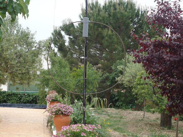

Buenas noches Amadeo. Yo tambien soy del club de los manazas. El amigo Ricardo EA5GKA nos lo pone a huevo para hacer una antena de aro. Creo que debes mirar su WEB. Tiene muy buena pinta y es un kit para "montar y jugar".
[img] [/img]

Hola José Manuel,
Pues mil gracias hombre, muy curioso lo del kit del amigo Ricardo, es una buena ayuda para tener todo el material listo y poder montarla. Me pondré en contacto con el, además lo tengo a poco más de veinte minutos de casa.
