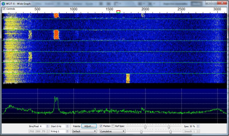

Tengo un icom ic-7300 utilizándolo en ft8 con el programa wsjt-x de k1jt y conectado con su cable usb. Me llama poderosamente la atención que cuando lo arranco el equipo se me pone en modo USBD
y en la pantalla del programa me salen tres huecos como si no recibiera, es decir;
En cambio cuando selecciono manualmente usb si la D aparece la pantalla del programa...
La pregunta es: ¿estará recibiendo en todo el ancho de igual manera cuando tengo seleccionado el modo usbD respecto al modo usb a secas?

No es que haya tres "huecos", esas barras en el waterfall pueden ser ruido o un mal ajuste de tu parte en cuanto al audio de entrada. Se observa alguna estación transmitiendo cerca de los 1950 HZ.
La modalidad es USB-D, "D" de digital.
La configuración del ancho de banda la tienes en "File - Settings - Advanced - Receiver bandwidth"

Gracias por la respuesta. Terminod e repasar mi configuración y he observado de que lo tenia en 2500 en vez de 5500 aunque no creo que sea eso. En cualquier caso repito, gracias nuevamente por la respuesta.
