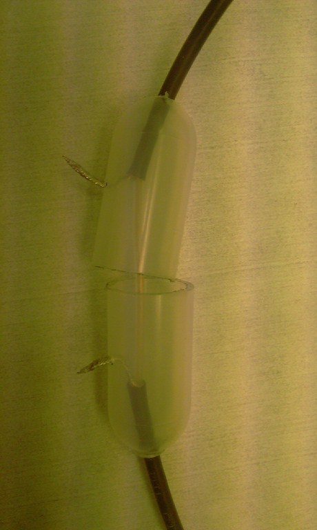

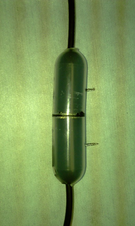

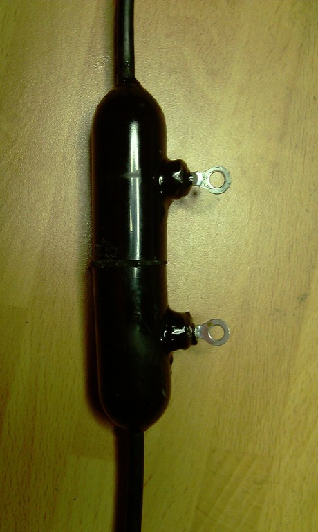

Hola, algunas fotos de como esta quedando la antena, el aislador central esta moldeado con una resina especial muy dura, en esta primera version he dejado dos terminales por que no sabia aun que tipo de balun usar asi que iran antena y balun separados y conectados mediante unos cortos cables con aislamineto de teflon, el sistema de encapsular la parte central hace que sea muy bueno prenta a la humedad, queda totalmente estanco asi como resitente a la traccion, esta semana le monto un sistema para colgarlo ya que no me ha dado tiempo. En las proximas el balun ira en el mismo molde, una vez que pruebe y decida cual me gusta mas.

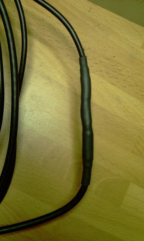

Los empalmes del coaxial con el cable flexible de las puntas se ha recubierto con tres capas de termorretractil, pero de uno que lleva una capa de cola termofundente por el interior de modo que al calentar se hace un cuerpo y tambien proteje frente a la humedad, he puesto tres capas de él, y en medidas crecientes de modo que la humedad tiene que atrvesar tres juntas de termoretractil, vamos creo que ha quedado sumergible :laugh: .
Molde antes de ser rellenado
Molde lleno
Fuera del molde y con los terminales puestos
Empalme de cable de los extremos antes de poner el termoretractil y despues.
Espero que os guste, 73.
