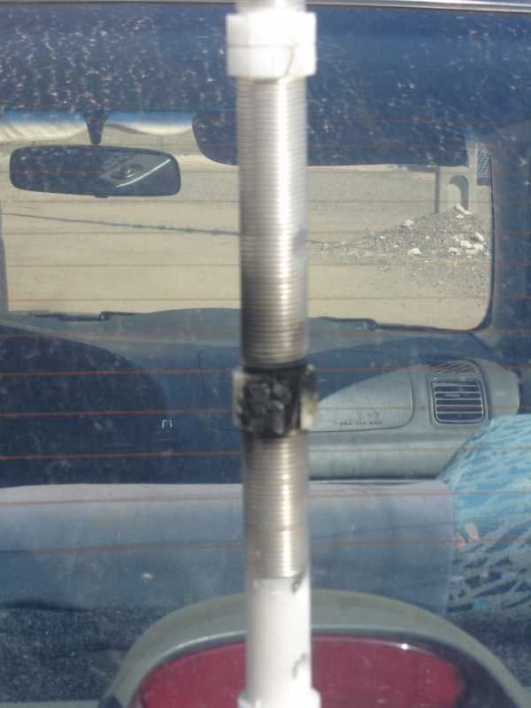

Revisa bien las bobinas, puedes tener ahi el problema, que te salte arco y el material una las espiras.

#151420  - 6 junio, 2011 17:13
A mi me paso algo parecido, al saltar arco en las bobinas el material unió espiras en la bobina, con lo que me alargó una banda y me acortó la otra, igual no te distes cuenta hasta que lo cambiaste de ubicación. Es una idea que te doy, luego como dices al variar el ángulo, altura o tipo de terreno lo normal es que te cambien los ajustes.

#151230  - 10 septiembre, 2011 08:36
Hola al final este verano desisti y lo tenia en el maletero del coche , hoy me dio por destriparle las bobinas y me encontre con esto, normal que no funcionase en 40 , lo bueno es que al final el contest de SM lo hice con el asi y 91,000 puntos.
