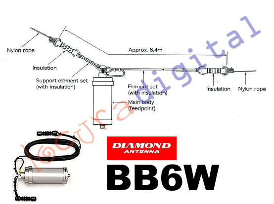

Alguien que me pueda contar que tal este dipolo de la casa Diamond Modelo BB6W.
Es una opción que tengo pensada.

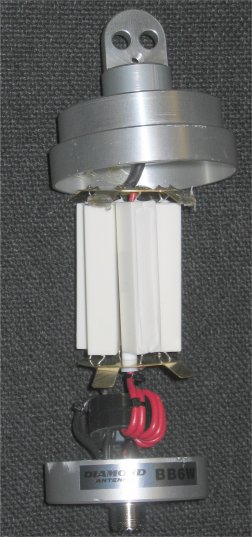

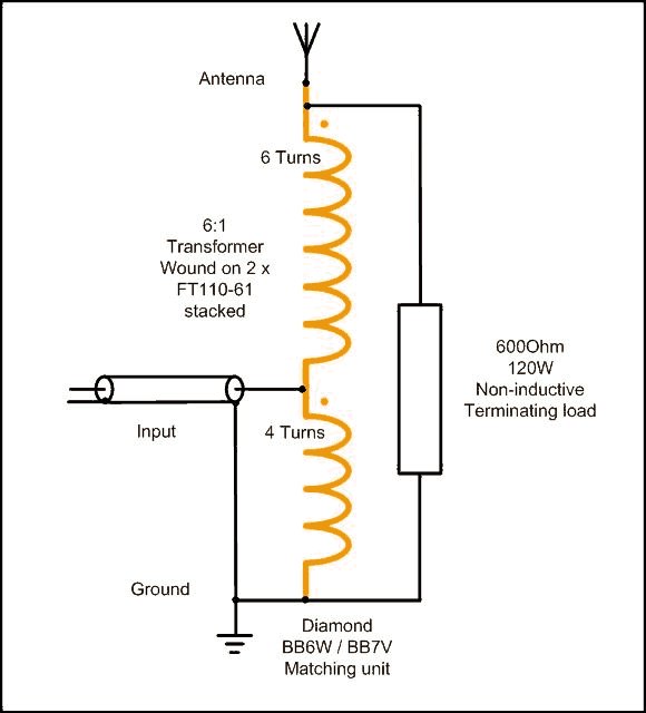

La BB6W no es un dipolo, sino una antena de hilo alimentada por el extremo. El dispositivo de acoplamiento incorpora un unun 6:1 y una carga resistiva de 600 Ohms y 120 watts en paralelo. ¿Qué quiere decir esto? Sencillamente, que la potencia que no radie la antena, se va a disipar en calor en las resistencias. La ROE, por tanto, será aceptable en todas las bandas, pero el hilo presentará un rendimiento muy comprometido por las pérdidas.
Se trata de un radiante de compromiso para espacios muy reducidos. No obstante, si está bien alta, despejada, y en una buena ubicación, puede darte satisfacciones. ¿Porqué no? Aunque no debes esperar milagros, sobre todo en las bandas mas bajas.
Siempre he pensado que una antena hace su papel si cumple con lo que se puede esperar de ella, y en el caso de este hilo, puedes deducir tu mismo lo que son expectativas razonables. Aquí tienes una disección del sistema de acoplamiento:
