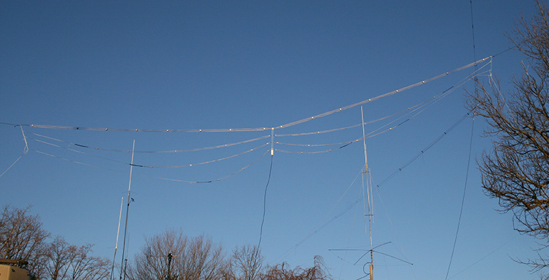

he construido una antena de bigote de gato para 40 y 30 metros. Lo que hice es en un balum de 2kw poner dos ramas para las dos bandas. Los brazos están separados. No está ajustada ya que en 40 resuena a 7.050 y en 30 metros resuenta a 9.600. En 30 metros sobre 9600 está a 1,1 de ROE pero es 40 metros, el punto donde menos hay de ROE es 7.050 pero es a 2 de ROE.
Agradecería que alguien me explicara el porqué no baja de 2 la ROE y la manera de solucionarlo.

Pués creo que tienes de variar el ángulo de la V en 40, ya que debe ser la dif. de inpedancia en la entrada del balum y solo en esta banda. A no ser que esté muy, muy baja, o que una de las ramas del dipolo de 40 esté encima de un tejado y cerca y la otra no ?????????.
No será, pero otra causa sería por diferencia de medidas entre las dos ramas.

Yo puse una vertical para 30 (de pruebas) y la planté donde me llegó el Coaxial de pruebas, quedándome demasiado "cerquita" del dipolo de 40/20 (en bigote de gato)...
La vertical funcionaba pero el dipolo de 40 (el de 20 ni se enteró) me lo dejó inutilizable... Tuve que separar "bastante" la vertical para que todo volviese a la normalidad. ¿puede estar pasando algo parecido? interacción por proximidad (de freq. y física)
