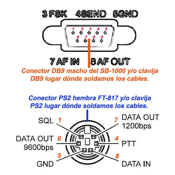

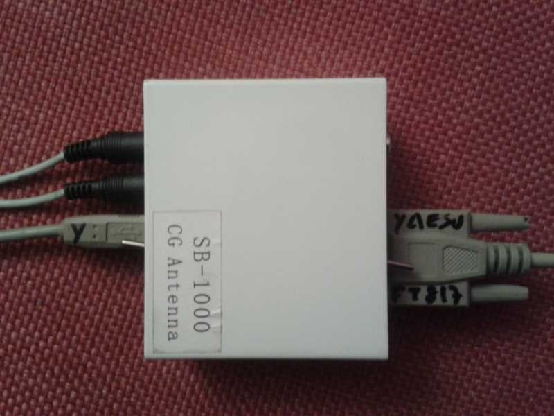

#179071  - 29 marzo, 2012 21:53
Buenas,
Como ya comenté, y por si acaso a alguién le hace falta el conexionado del cable DB9 a PS2 (SB-1000 a FT-817), por aquí dejo una imagen.
Saludos a todos, y gracias a todos los colegas que de una manera u otra me han echado una mano con ésto, en especial a Josetxu (EA4WT) y a Joseba (EA1BYA).
