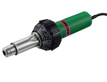

En efecto, yo suelo utilizar esta técnica ’algo bestia’ para extraer componentes SMD y los convencionales de gran patillaje, o grandes masas, de una manera rápida y solo cuando la PCB en cuestión no es de utilidad ni tampoco para recuperar. Por lo general con esta técnica las PCBs suelen quedar algo tostadas por la cara donde aplicamos calor y algunos o pocos componentes a base de plástico quedarán deformados e inservibles mientras no adquirimos algo de práctica.
Yo empleo para ello el soldador profesional Leister Triac de temperatura controlable (no destinado a electrónica sino a trabajos de soldadura industrial por aire caliente) bajando la potencia de la máquina a la mitad, unos 380º y aplicando calor a la placa por la parte inferior de los componentes de forma circular o pendular. Otra de las ventajas es su gran boca de soplado de 4.5cm abarcando gran superficie de calor sobre la placa. La verdad es que una vez que le coges el truco con la temperatura adecuada suele ser una práctica bastante rápida y cómoda.
