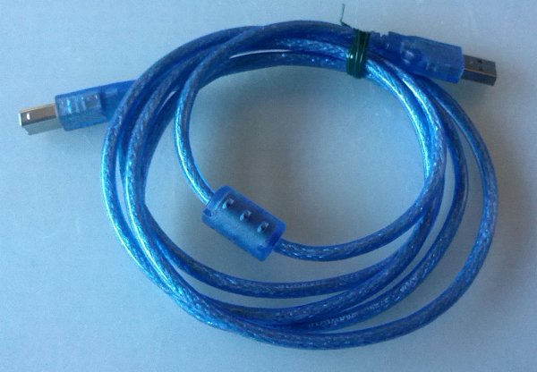

También es verdad que mi equipo es un IC-7200 y no uso ningún interfaz, cable USB directo del ordenador al equipo. Eso sí, por si las moscas antes de usarlo le puse unas ferritas al cable USB.
Yo me centraría en el cable USB (primer y principal sospechoso). Son el principal blanco de fabricantes deshonestos e incluso los hay con ferritas falsas (un bloque de plástico cilíndrico). Alguno que he comprado para destripar y ver qué aspecto tenía llevaba un "apantallamiento" que debería considerarse un crimen contra la humanidad.
No se dónde recomendarte comprar cables. Quizás lo mejor es hacer una tourné por varias tiendas, comprar uno en cada una (al menos son baratos) y romperlos para comprobar la continuidad de las masas, comprobar si las ferritas son de pega (aunque al menos eso es fácil, pones una ferrita decente y punto)… Y adoptar como proveedor de cables el que los tenga mejores.

El cable USB es el que viene con el RigExpert , apantallado y con un filtro aunque mas bien creo que la misión es la contraria es decir evitar que el ordenador haga interferencias en le RX.
Voy a empezar a hacer pruebas en las bandas que estén cerradas para no molestar.
