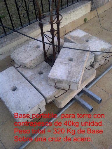

El dado de Hormigon me causo bastantes problemas con el paso de los años y los continuos cambios que hacia de torres, ubicaciones,etc...
Asi que una idea que me surgio fue la de soldar 4 brazos de 80 cm de acero inoxidable en la base de la torreta,de esta forma se pueden apoyar contrapesos encima de dicha cruz y luego se van montando vientos.
Resulta tambien muy util para montar una torre de unos 10 metros en el campo para un concurs etc....
os dejo la imagen:
Una forma limpia de hacer una dado de hormigon.Eso si el molde de madera era unico y la produccion fue de una pieza por dia :S

Biel, presentalo en unas memorias a Teleco que seguro que te dan una medalla, y tambien por lo conservada que esta la torreta. ;) ;)

:laugh: :laugh: :laugh: La torre de teleco esta peor que esta,.... cosas de vivir en una isla.... tampoco esta tan mal!!!;) ;) ;) ;) ;) ;)

Visto lo visto confirma lo que aveces hablamos en las reuniones, almuerzos etc.. de que un 75% no tiene la cosa como "toca" de cara a la administración o bien todavía tienen en su expediente -sin actualizar- la Super Star 360FM y la antena vertical de 1/2 que presentamos casi todos por los años 80 cuando aprobamos el EC.

#132817  - 14 enero, 2011 22:41
Bueno todo según se mire , mi memoria de instalación la tengo encuadernada y sellada por teleco y tiene exactamente 82 paginas ,tengo un breve resumen que lo subí en mi web www.ea6dx.com :
http://www.moscari.com/ea6dx/articulos/Pre_informe%20instalacion2005.pdf
Se supone que el post es sobre el dado de hormigon y no sobre si la torre de la imagen tiene o no tiene oxido,como ya dije es simplemente un sistema portable que se usa una vez al año para hacer concursos,y que resulta interesante la idea de que el hormigon no sea algo fijo sino algo movil y portable.
La torre que tengo usa una base 2m3 de hormigon, 2x2 metros de ancho por dos metros de alto,hormigon elaborado en central 250HA IIB con una estructura de acero inoxidable y una torre autosoportada de 21 metros de altura con un sistema de motores y carro.La misma esta incluida en el proyecto que se hizo de la casa y presentado al ayuntamiento y al Gover de baleares , se hicieron los ensayos del hormigon al igual que las pruebas de rotura de torre en un laboratorio de la isla llamado L.B.C no se si esto es lo que "toca" pero mi memoria creo que esta bien,de no estarlo supongo que no me la hubieron sellado.No entiendo lo de la Super Star y muchos menos lo del EC pues nunca pedi letras como EC o EB ,pedi directamente las de A hace 13 años.
