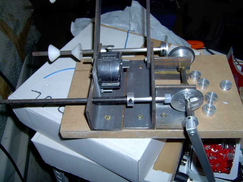

Los que hacen bobinas con un pequeño motor o manualmente con una manivela,
se puede utilizar una caculadora como contador.No todas se pueden utilizar.
Primero hay que verificar si haciendo 1 + 1 = 2 claro pero apretando el = otra ves el numero se incrementa de 1 a cada ves.
Conectando a la tecla = un ILS y un iman en el eje tendra realizado su contador de vueltas.
Eso para contar,para descontar ,por ejemplo poner 500 - 1 = acada ves que apreta el = descontara 1.
EB3DMR
Mensajes: 243
#287783  - 26 diciembre, 2015 23:44
Yo opté por un cuenta personas mecánico. Me salieron bien de precio en e-bay creo recordar, y con una leva se solucionaba el tema de su activación. Eso sí, al ser de los simples, no descuenta las vueltas si cambias el sentido de giro.
EA3KP
Mensajes: 4245
#287802  - 27 diciembre, 2015 10:23
Ya tengo un par de estos mecanicos pero la calculador es otra opcion.
La que tengo es para hacer bobinas nido de abeja,no esta terminada.
Me quede con la pregunta,le pongo motor o no,y ahi se queda .jeje
