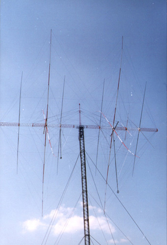

Solo era por compartir una anécdota sobre cúbicas y yagis.
En el rancho de Bob - W5SJS tienen una buena estación de concursos, con varias torres y muchas antenas.
Tienen una torre de 48 metros de altura y en su punta instalaron una yagi de 4 elementos para 7 MHz.
Más abajo, en la misma torre, a unos 33 metros de altura, tienen una cúbica de 3 elementos para la misma banda de 7 MHz. Está fija, colgando los tres elementos de un boom de menos de 9 metros de largo.
Os podéis imaginar la diferencia de precio de una yagi comercial para 40m contra una cúbica hecha de hilo de cobre en un boom sin fibras ni nada.
Pues mirar lo que dicen;
The 40M quad at 30 meters is fixed to the northeast and seems to do better than the 4 element yagi at 55 meters into Europe.
Late in the evening, the Yagi seems be better than the quad for deep Russians to the east.
Llegan a Europa mejor con los tres hilos colgados a 33 metros, que con la yagi de 4 el. subida a 48 metros de altura.
Solamente dice que al anochecer, hacia Rusia, parece que va mejor la yagi.
Aquí os dejo un par de fotos.
