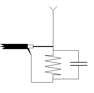

Hola, yo tambien pienso que no es las trampas y que si es la caja. Las trampas se miden con un grip dip pero en su defecto puedes conectar como en el dibujo en cada trampa, asi conectado solo deberias de escuchar las banda para la que este hecha la trampa, si escuchas la banda para la que es y ademas otras, o por el contrario no escuchas ninguna banda entonces esta rota. Repito solo debes escuchar bien la banda para la que esta sintonizada la trampa otra cosa es que esta rota
suerte EC7AMY 73
El coaxial a un receptor

SI PERO DIME CUANTO TIENE QUE TENER DE INDUCTACIA Y CAPACIDAD
