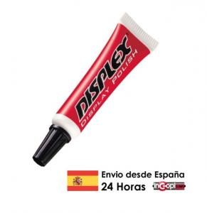

Hola buenas...
Hay dos cosas que yo he utilizado con resultados aceptables.
Un pulidor de uñas que tiene diversos grosores de grano, (parecido al de la foto).  Lo Utilicé sobre la pantalla de un  receptor Sangean, quedó con muy buen resultado, ahora es casi imperceptible, solo con luz de costado se puede ver, había un rayón profundo de la punta de un PL.
Pulidor de pantallas para móvil, ese ya ni recuerdo sobre lo que lo utilicé, pero quedo bastante bien.
