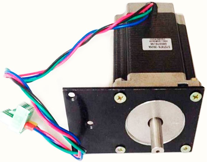

- He visto este motor con una controlador de la Marca: NingGuo HuYiTai Electrical Co.Ltd
· Modelo: YT-999
· Descripción: Low Variable Speed Coil Winding Machine Winder 2-Directions 0.1 Turn +Foot Pedal(Tools Sets)
Precio aproximado 126 Euros
¿Creéis que con esto se podría utilizar para mover un condensador o una bobina Variable?
¿Conocéis algún motor con controlador mas económico?
· Imagen de la parte trasera
· Imagen con el motor y la controladora
- Descripción del producto:
El sistema consta de componentes individuales incluyendo un controlador, un motor de paso, un interruptor de pie, adaptador de alimentación y eje de salida. este proyecto hace que sea muy fácil para usted para la integración del sistema
en su propio proyecto. usted puede montar el motor en cualquier lugar que se adapte a su aplicación y separar la caja de controlador para reducir el ruido y la vibración.
velocidad del eje: 10-700 rpm
devanado de rotación precisión: 0.9 grados (0.0025 vueltas)
el número de bobina: grupos
programable winding liga: aleación 0.1-6553.5
bobina dirección: en el sentido de las agujas del reloj / anti
rango de diámetro; 0.01-1.5mm
Auto Start: Auto / Manual (0-1.5 V nivel shifting)
cable de manera: por mano
la cantidad de producto de recuento: 1-65535
máquina de alimentación entrada: 40 W
el diámetro máximo del oscilación: 80m m
fuente de alimentación: AC220V ± 5% 50Hz
alojar el tamaño: 160mm (longitud) x 120mm (anchura) × 100mm (alto)
peso: 1Kg
temperatura ambiente: -20 grados- + 40 grados
