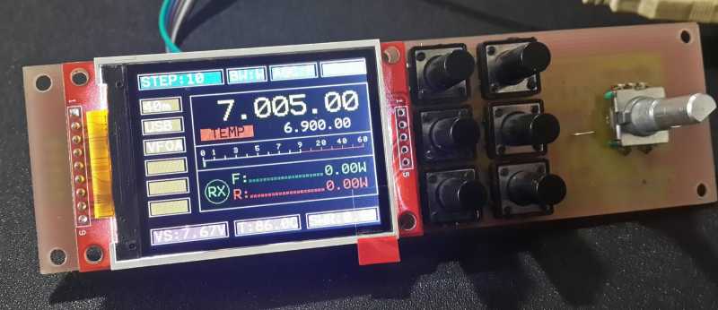

Para los "cacharreadores" que les pueda interesar.
http://www.ebay.com/itm/172207436207
Yo he comprado uno y me gusta todas las funciones que tiene, especialmente que tiene salidas de VFO y BFO
Saludos Manolo ea7bgv
EA5EGQ
Mensajes: 90
#300860  - 18 septiembre, 2016 10:01
Algunas consideraciones(por lo menos en el mio).
Dos vfo pero sin la función de SPLIT.
al programar una FI como 9Mhz en 80m está invertido el desplazamiento en modo USB/LSB.
Maxima frecuencia 30MHz.
Por lo demás bien, preguntando al autor por todo esto la respuesta:
SPLIT no lo usan en indonesia.
En 80m cambia el modo con la tecla.
Más de 30Mhz no sabe si lo considerará.
Si no me gusta que se lo mande y me manda uno nuevo.
El tiene un calendario de actualizaciones para el cambio de firmware,no creo que mande el archivo.
Es una lástima por lo demás lo que hace lo hace bien
73´s
EA5EGQ
Mensajes: 90
#300861  - 18 septiembre, 2016 10:04
Si que admite la devolución del articulo, pero indonesia........un poco caro.
73´s
EA7BGV
Mensajes: 214
#300862  - 18 septiembre, 2016 15:27
Yo lo voy a usar con una FI de 10.015 o 10.7, pero aún no he probado lo que comentas de 80m. Cuando lo haga te diré si al mío también le pasa igual.
EA7BGV
Mensajes: 214
#300863  - 19 septiembre, 2016 07:38
Buenos días.
El mio en 80m al igual que en las demás bandas el desplazamiento es correcto.
