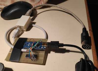

Circuito muy sencillo, tan sólo un Arduino Nano y un ULN2003A como driver de salida (el mismo que lleva el Fox Delta) conectado al conector DIN 8 del controlador Yaesu.

#369044  - 5 noviembre, 2021 21:09
El montaje como podéis ver en las fotos, es bastante sencillo
