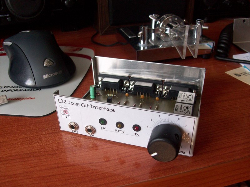

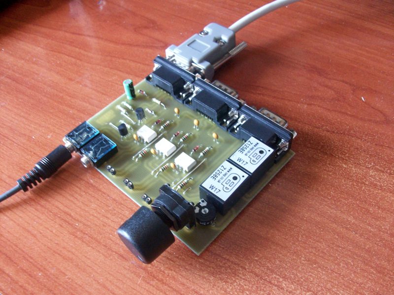

Te dejo una imagen de un diseño mio para CAT, CW, PTT y FSK que requiere de 2 puertos COM (para ICOM)

No hay mayor satisfacción que construirte tú mismo los aparatos y cacharros del cuarto de radio pero no descartes la posibilidad de comprarte un aparato como el rigexpert:
Un cable al portatil y todo listo. Yo lo tengo y es una maravilla. Lleva incorporada hasta la tarjeta de sonido...
Pero como te decía antes, el cacharreo es el cacharreo y es donde más se aprende (porque es donode más nos equivocamos, como en mi caso... :laugh: ). Yo estoy terminando ahora mi acoplador de 2KW... ;)
