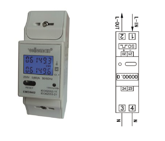

Me han regalado este contador de energia de 2 módulos pero no se realmente como se tienen que conectar los 2 módulos. ¿alguien me podría ayudar?

No se si la imagen corresponde con el esquema que pones al lado.
Yo conozco el esquema
Entrada al contador:
Fase: 1
Neutro: 4
Salida del contador:
Fase: 2
Neutro: 3
Y eso es todo.
20 y 21 son porque cada no se cuantos Watts/hora manda un pulso, y si los cuentas, te sirve para externamente poder medir el consumo.

Gracias por responder. Según tu debería ser como este esquema:
Adjunto el manual que viene en el cual no lo veo claro.
